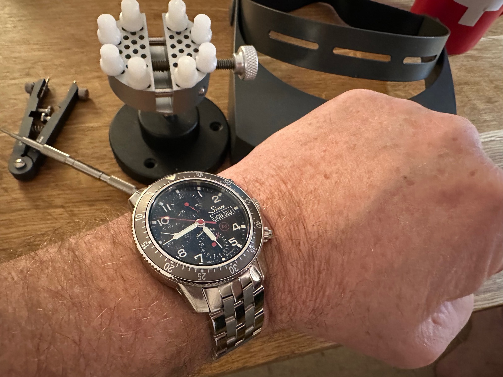

    Ach ja: So sieht das Endergebnis aus bzgl. „was für eine Uhr trage ich heute“:
