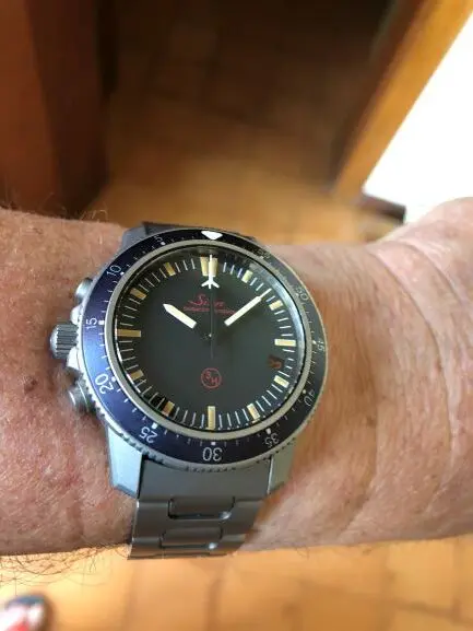

    Das Gehäuse
    Der EZM1 unterschied sich nicht nur im Werk, sondern auch im Aufbau seines Gehäuses von klassischen Chronographen. Sinn setzte konsequent auf Reintitan – und betonte dies sogar auf der Gravur des Bodens.
    Das Gehäuse der Referenz 503 misst 40 mm im Durchmesser und 16,5 mm in der Höhe. Trotz der massiven Bauweise bringt die Uhr lediglich 61 Gramm auf die Waage. Direktes Ergebnis des Titanmaterials. Im Vergleich zu einem vergleichbaren Gehäuse aus Edelstahl liegt die Ersparnis bei rund 40 Prozent. Für den Träger bedeutete das: geringere Belastung im Dauereinsatz, weniger spürbare Masse am Handgelenk.
    Sinn sprach nicht einfach von Titan, sondern von Reintitan. Der Unterschied: Während in der Luftfahrt oder bei vielen Uhren Titanlegierungen mit anderen Metallen verwendet werden, setzte Sinn auf ein besonders reines Material. Vorteile: Hypoallergen, nicht magnetisch, korrosionsbeständig. Dazu die typische matte, graue Oberfläche, die Reflexionen minimiert – entscheidend für verdeckte Operationen.
    Eine Premiere: Der EZM1 war die erste Uhr von Sinn mit Argonfüllung. Das Gehäuse wurde mit dem Edelgas befüllt, wodurch Sauerstoffanteile verdrängt und Alterungsprozesse der Öle verlangsamt wurden. Ergänzend integrierte Sinn die bekannte Kupfersulfat-Kapsel, die Restfeuchtigkeit im Inneren absorbiert. Sichtbar am Gehäuserand auf Position 1:30 – ein kleines, unscheinbares Detail, das aber enorme Wirkung hatte: kein Beschlag, keine Korrosion, gleichbleibende Funktion auch bei plötzlichen Temperaturwechseln.
    Der verschraubte Boden trug Gravuren, die die Eigenschaften auflisteten: Reintitan – Stossicher – Antimagnetisch – Wasserdicht 30 Bar – Ar. Damit dokumentierte Sinn, dass der EZM1 nicht nur robust gegen Stöße war, sondern auch gegen magnetische Einflüsse abgeschirmt wurde. Die definierte Temperaturtoleranz lag zwischen zweistelligen Minusgraden und extremer Sommerhitze.
    Krone und Drücker
    Eine der auffälligsten Eigenheiten: Krone und Drücker saßen links, bei 9 Uhr. So platziert, damit sich die Uhr am linken Handgelenk nicht in den Handrücken bohrte. Ein Detail, das typisch war für den kompromisslosen Werkzeugcharakter des Modells.
    Lünette
    Der EZM1 besaß eine beidseitig drehbare Fliegerlünette mit Count-Down-Skala von 55 bis 5. Der Drehring war in Schwarz gehalten und fügte sich in das funktionale Erscheinungsbild ein. Markierung bei 12 Uhr: ein Dreieck mit Leuchtmasse.
    Das Band
    So funktional wie das Gehäuse, so praxisnah waren auch die Bandoptionen des EZM1. Sinn bot die Uhr ab Werk mit drei Varianten an: Titanband, Haifischlederband und zeitweise Kautschukband.
    Das Titanband war die konsequente Ergänzung zum Reintitan-Gehäuse. Massiv, aber leicht, ausgestattet mit einer Faltschließe, die über eine integrierte Tauchverlängerung verfügte. Damit konnte die Uhr problemlos über einem Neoprenanzug getragen werden. Das Titanband brachte den EZM1 auf ein Gesamtgewicht von rund 100 Gramm – deutlich leichter als vergleichbare Stahlvarianten, die schnell die 160-Gramm-Marke überschreiten.

    Die ersten EZM - „3H“
    Als der EZM1 1997 auf den Markt kam, trugen die Zifferblätter den roten Kreis mit 3H. Diese Kennzeichnung machte deutlich, dass für Zeiger und Indexe Tritium-Leuchtmasse verwendet wurde. Tritium garantierte eine dauerhafte Leuchtkraft ohne vorherige Aufladung – perfekt für Einsätze im Dunkeln.
    Einführung: 1997
    Stückzahl ~3.000
    Übergang: ca. 2001/2002, als Tritium durch Super-Luminova ersetzt wurde
    Ab diesem Zeitpunkt wechselte auch die Zifferblatt-Kennzeichnung von 3H zu Ar (für Argonfüllung)Tritium-Modelle:
    1. Zivile Serie: für den freien Markt, in Sammlerkreisen heute am häufigsten anzutreffen
    2. ZUZ-Ausführung, 22 Stück, Standard mit linker Krone und Drückern, Direkt an Zentrale Unterstützungsgruppe Zoll ausgegeben
    3. ZTZ-Ausführung, 10 Stück, 3 Stück mit rechter Krone und Drückern (eine der seltensten Sonderkonfigurationen von Sinn überhaupt), Eine Uhr gilt als im Einsatz verloren, effektiv also 9 Stück noch existent
    Die ZUZ- und ZTZ-Ausgaben unterscheiden sich äußerlich nicht massiv von den zivilen 3H-Modellen, tragen aber durch ihre geringe Stückzahl und die direkte Verbindung zu den Einheiten einen besonderen Status. Für Sammler sind diese Behördenvarianten die absolute Spitze der EZM1-Historie.
