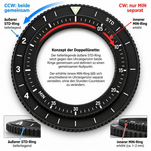

Gedankenspiel: zweigeteilte, teilgekoppelte Lünette für Minuten- und Stundenzeiten
  • Aus der Beschäftigung mit der Lünette des EZM 19 ist mir die Idee gekommen, Minuten- und Stundenzeiten auf zwei konzentrischen, unterschiedlich hohen Ringen gleichzeitig nutzbar zu machen – ohne eine zusätzliche Bedieneinrichtung.
    Der äußere, tieferliegende STD-Ring trägt die gegen den Uhrzeigersinn laufende Stunden-Countdown-Skala; auf ihm sitzt der erhöhte innere MIN-Ring mit der im Uhrzeigersinn laufenden Minutenskala. Wird der äußere Ring gegen den Uhrzeigersinn gedreht, bewegt sich die gesamte Einheit, also STD und MIN gemeinsam. Der innere MIN-Ring kann anschließend im Uhrzeigersinn unabhängig verstellt werden, während der Stundenring stehenbleibt.
    Die Bedienlogik wäre damit denkbar einfach:
    Außen gegen den Uhrzeigersinn → beide Skalen gemeinsam.
    Innen im Uhrzeigersinn → nur die Minutenskala.
    So läßt sich zunächst ein gemeinsamer Null- oder Ausgangspunkt setzen und danach die Minutenreferenz unabhängig verschieben, ohne den Stunden-Countdown zu verändern. Die unterschiedliche Bauhöhe trennt beide Funktionen zusätzlich haptisch voneinander.
    Für den äußeren STD-Ring wäre eine 144er Rastung sinnvoll: 360° / 144 ergeben 2,5° pro Rastschritt; da sich der Stundenzeiger pro Stunde um 30° bewegt, entspricht ein Rastschritt exakt 5 Minuten. Der innere MIN-Ring könnte weiterhin in 1-Minuten-Schritten rasten. Damit ergäbe sich eine klare Hierarchie: außen Langzeitplanung in 5-Minuten-Schritten, innen Kurzzeitmessung in 1-Minuten-Schritten.
    Der Reiz des Konzeptes liegt darin, daß die Mechanik zwar raffinierter wird, die Bedienung aber einfacher bleibt: zwei sichtbare Ringe, zwei eindeutige Handgriffe – möglichst wenig gedankliche Übersetzung.

    3. Gedankenspiel: eine zweigeteilte, teilgekoppelte Lünette für MIN und STD
    Wohl mit der SportStop irgendwo im Hinterkopf entstand die Idee einer anders aufgebauten Doppellünette.
    Der entscheidende Punkt wäre:
    Nicht ein Bedienring für zwei Funktionen, sondern zwei sichtbare Ringe mit zwei eindeutigen Handgriffen.
    Die Lünette bestünde aus zwei konzentrischen, unterschiedlich hohen Ebenen:
    • Der äußere, tieferliegende STD-Ring trägt eine gegen den Uhrzeigersinn laufende Stunden-Countdown-Skala.
    • Der erhöhte innere MIN-Ring trägt eine im Uhrzeigersinn laufende Minutenskala.
    Die unterschiedliche Höhe wäre dabei nicht ein gestalterisches Element, sondern zugleich eine haptische Information:
    • Außen/unten = Stundenfunktion
    • Innen/oben = Minutenfunktion
    Die Bedienlogik wäre denkbar einfach:
    Zitat
    Außen gegen den Uhrzeigersinn → beide Ringe gemeinsam.
    Innen im Uhrzeigersinn → nur MIN separat.
    Damit könnte zunächst ein gemeinsamer Null- beziehungsweise Ausgangspunkt gesetzt werden. Anschließend ließe sich die Minutenreferenz unabhängig verschieben, während der Stunden-Countdown unverändert bleibt.
    Die beiden Ringe würden dabei bewußt zwei unterschiedliche Fragen beantworten:
    • MIN: Wie lange läuft es schon?
    • STD: Wie lange bleibt noch?
    4. Mechanische Überlegung
    Der besondere Reiz liegt für mich darin, daß keine dritte sichtbare Bedieneinrichtung nötig wäre.
    Die mechanische Raffinesse bliebe weitgehend verborgen:
    • Der äußere STD-Ring könnte zugleich als Träger des inneren MIN-Rings dienen.
    • Eine richtungsabhängige Mitnahme beziehungsweise Freilauf-/Klinkenmechanik würde die gemeinsame Bewegung ermöglichen.
    • Der erhöhte innere MIN-Ring könnte anschließend unmittelbar und separat verstellt werden.
    Für den äußeren STD-Ring wäre beispielsweise eine 144er Rastung denkbar.
    360° / 144 ergeben 2,5° pro Rastschritt; ein Rastschritt damit exakt fünf Minuten.
    • STD-Ring: Langzeitplanung in 5-Minuten-Schritten.
    • MIN-Ring: Kurzzeitmessung in 1-Minuten-Schritten.
