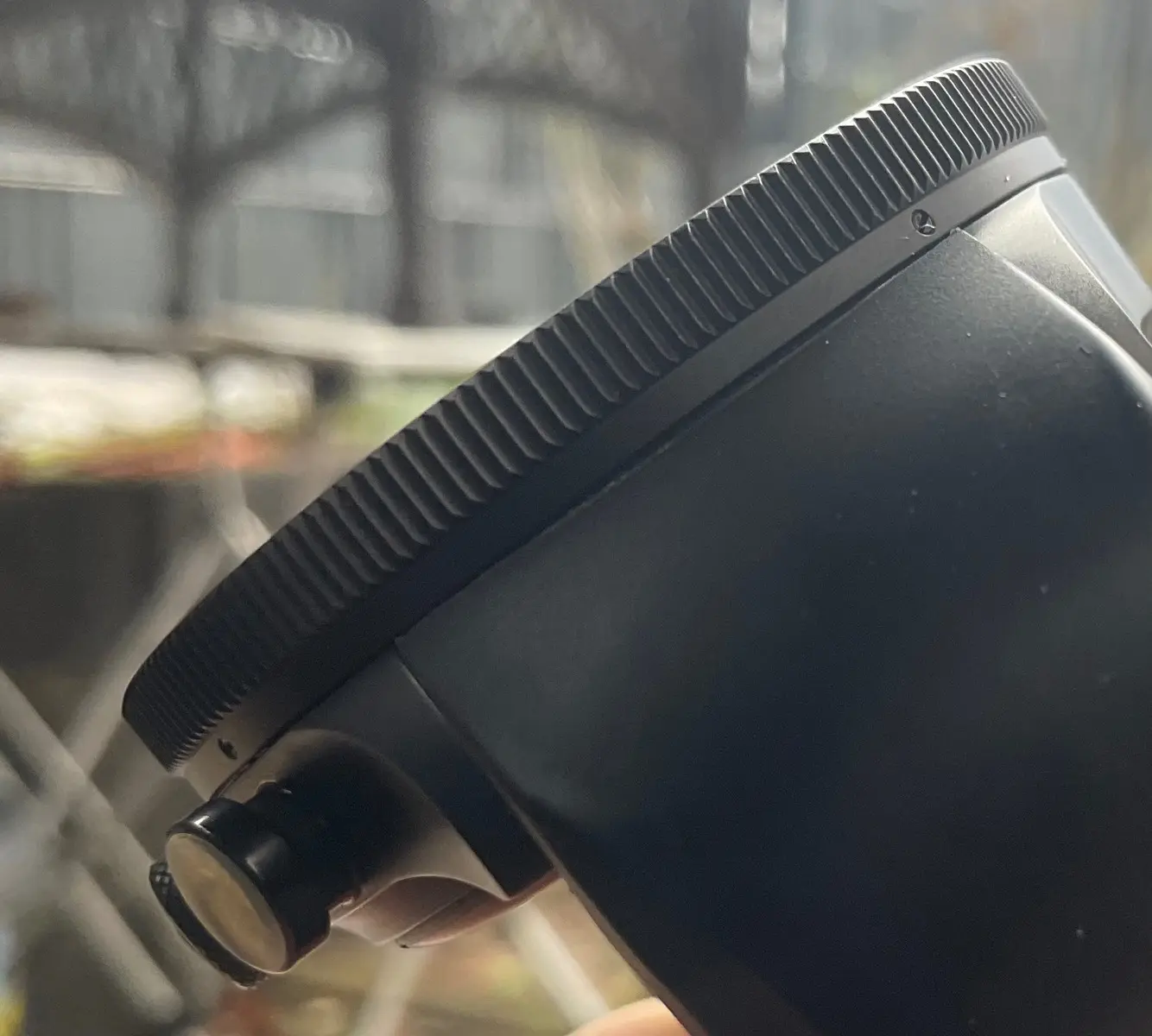

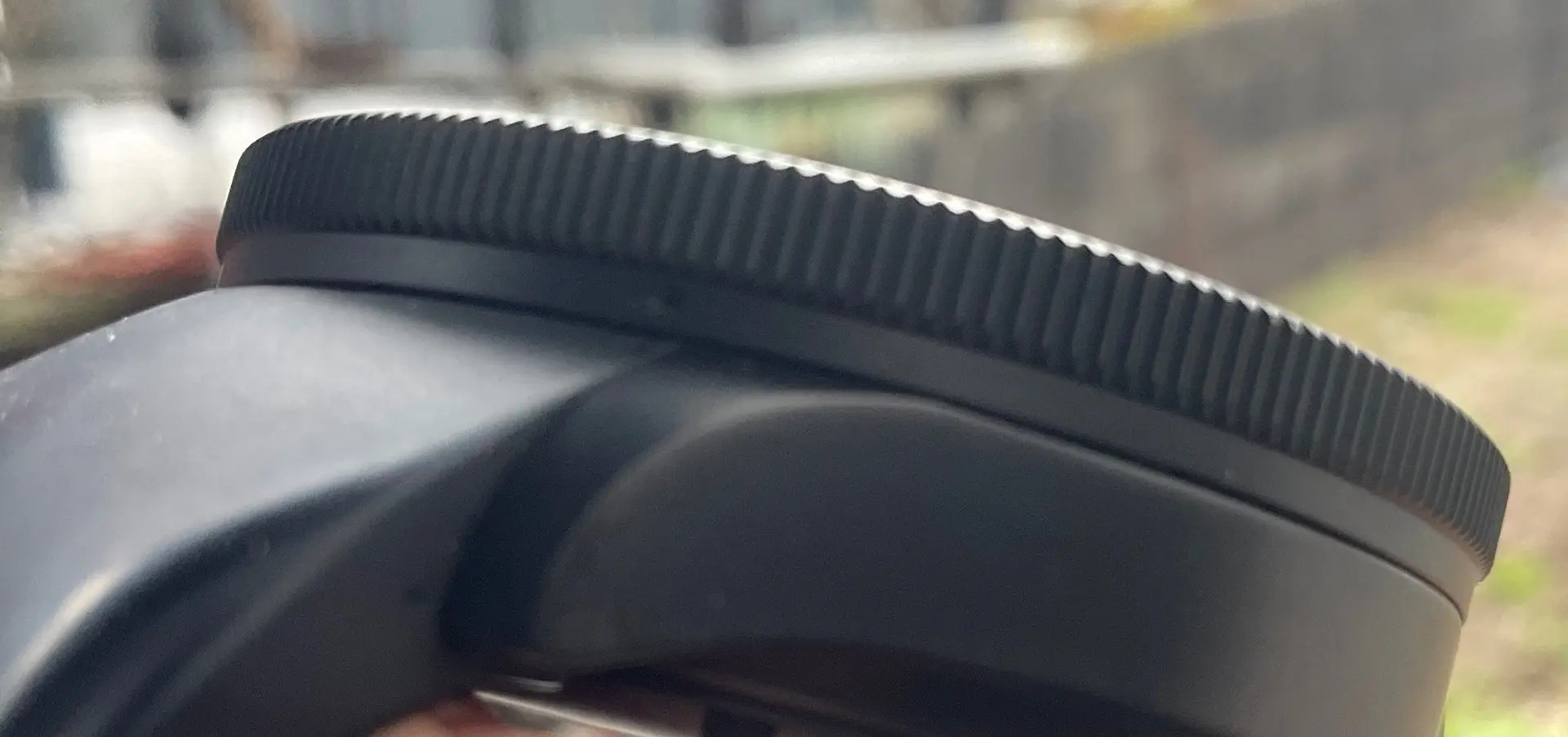

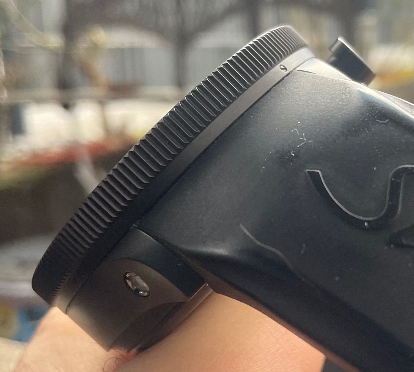

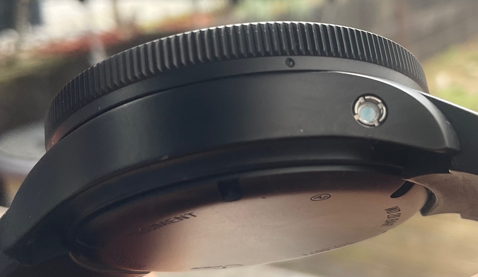

    Mit dem Modell 717 adaptierten wir das Erbe der traditionellen Borduhr erstmals auf eine Armbanduhr: Gleiche Grundfunktionen kombiniert mit moderner Uhrentechnik – zentrale Stoppsekunde und -minute, Fliegerdrehring mit innenliegender Skala, hohe Ablesbarkeit, aber alles in Kombination mit einer Wasserdichtheit bis 20 bar. Später folgte eine Übertragung der DSP-Technologie auf die Modellreihe 903. Dieses Modell profitiert wegen der daraus folgenden, stark vereinfachten Bedienung der Rechenschieberfunktion im besonderen Maße von der Technologie.

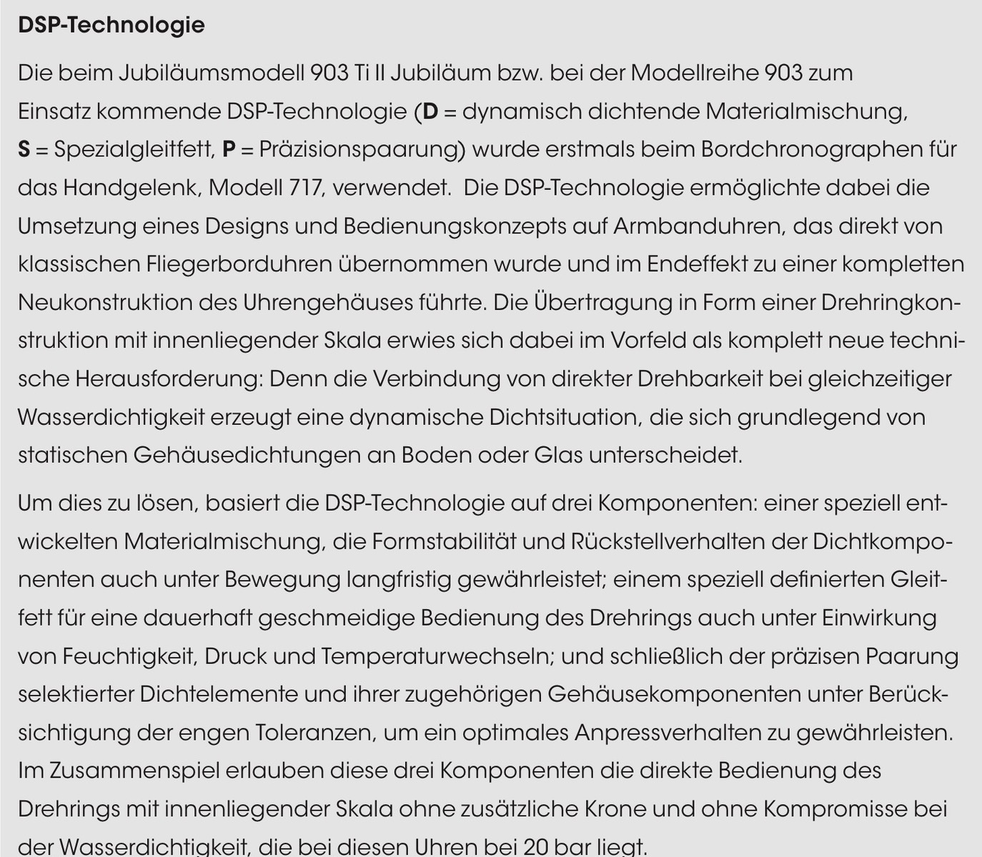

  • Hat jemand eine Idee wofür DSP steht ?
    Drehring, (Innen)Skala…….
    Habs gefunden…..
    DSP-Technologie (D = dynamisch dichtende Materialmischung, S = Spezialgleitfett, P = Präzisionspaarung)

  • Steht ausführlich im PDF der 903 II J drin, nur durch Zufall gesehen.

    DSP = Dynamisch dichtende Materialmischung - Spezialgleitfett - Präzisionspaarung

  • Hängt die Dichtigkeit vom Einhalten bestimmter Wartungsintervalle ab? Das Fett wird ja vielleicht im Alltagsgebrauch beim Händewaschen oder wobei auch immer langsam ausgespült.
