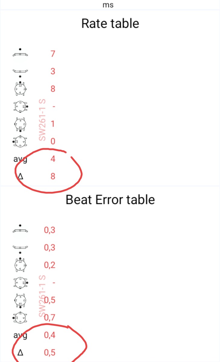

    Ich habe meine Messergebnisse hier gepostet auch ungetragen direkt ab Shop am Römerberg im Juni. Bin auch gespannt, wie sich die Ganggenauigkeit nach 3 Monate Tragezeit eingespielt hat oder nicht:
    bcn09
    9. August 2026 um 20:00
    104 Klassik 12, 2026
