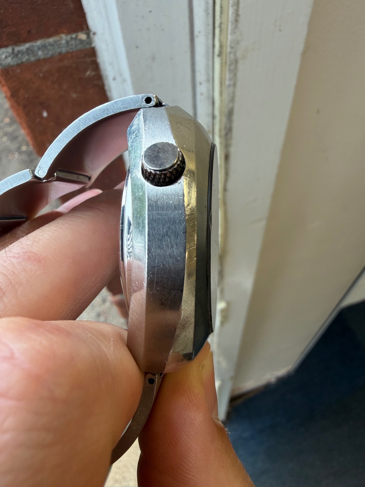

  • Vielen Dank an alle für den herzlichen Empfang!
    Ich bin hier, um den lockeren Austausch zu genießen, mein Sinn-Wissen zu erweitern (besonders bezüglich meiner Vintage GMT) und mich natürlich für meinen nächsten Sinn-Kauf inspirieren zu lassen.
    Als ich direkt bei Sinn nachgefragt habe, konnte man mir leider nicht weiterhelfen, aber sie haben mir zumindest den angehängten Auszug aus einem frühen Sinn-Katalog zur Verfügung gestellt.

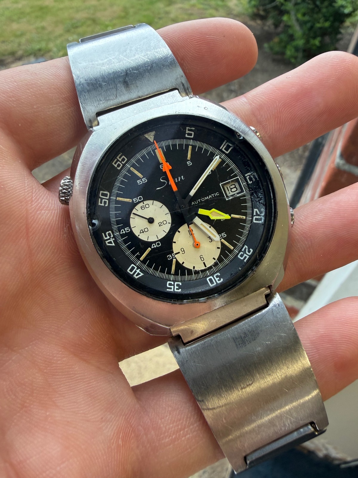

  • Hi,
    Deine Uhr hat die offizielle Bezeichnung Sinn 141. Umgangssprachlich auch 140 GMT genannt. Der GMT- Zeiger ist fest mit dem Stundenzeiger verbunden- also ein Teil sozusagen. Bauzeit nach Angaben des Werkeherstellers ca. 1972 bis 1978. In der Uhr tickt das Werk Lemania 1341, welches unter anderer Bezeichnung auch von weiteren namhaften Herstellern verwendet wurde.
    Soweit erstmal zu den Fakten...
    Mark
  • Danke Mark,
    Ja, meine Recherchen im Netz haben ebenfalls ergeben, dass die Uhr als 140, 140B und/oder 141 bezeichnet wurde. Du liegst völlig richtig mit deiner Einschätzung, dass in ihr ein Lemania 1341-Werk tickt. Verstehe ich das richtig, dass die Außenseite des Gehäusebodens damals komplett blank war – also keinerlei Markierungen hatte? Ebenso gibt es keine Sinn-Prägung auf dem Armband?
    Danke
    John

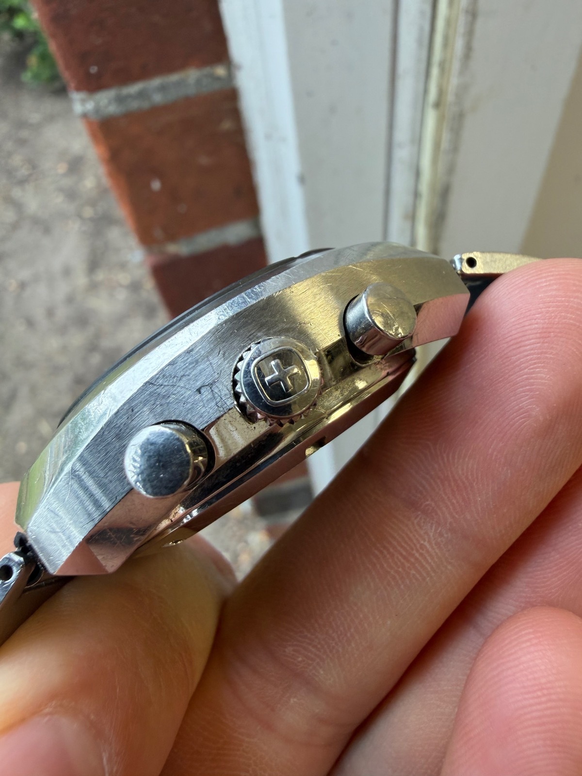

  • Hi John,
    deine Einschätzung ist absolut Korrekt. Zu Beginn hatten diese Uhren keine Gravuren/Zeichen auf der Außenseite der Gehäuseböden! Es gab ebenfalls keine Sinn/S-Prägung auf der Schließe des Stahl-Armbands. Das an deiner Uhr montierte Edelstahl-Band (Cola-Band bzw Spangenband) ist ebenfalls ein Original. Und wenn du dir die Krone an deiner Uhr anschaust, so hatten die frühen 140/140B/141 kein S-Signet und die Krone war relativ flach.
    Regards, hawe

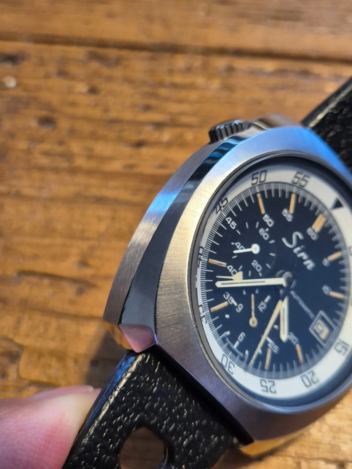

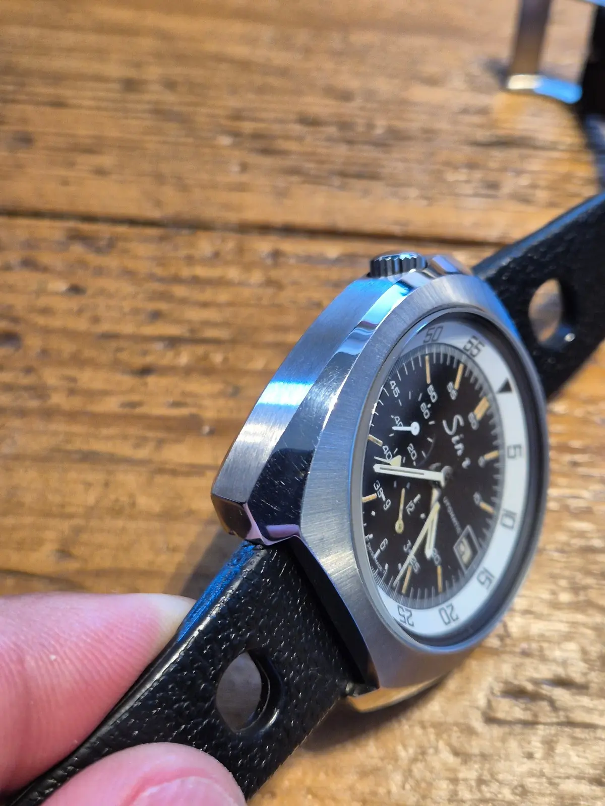

  • Hi John,
    to the best of my knowledge the crown shown on your photo is not a SINN-original. To be 100% on the safe side, I would very much appreciate to hear Mark's opinion, as well. When it comes to the Sinn series 140 (and following) chronos, Mark is the expert.
    Regards, hawe

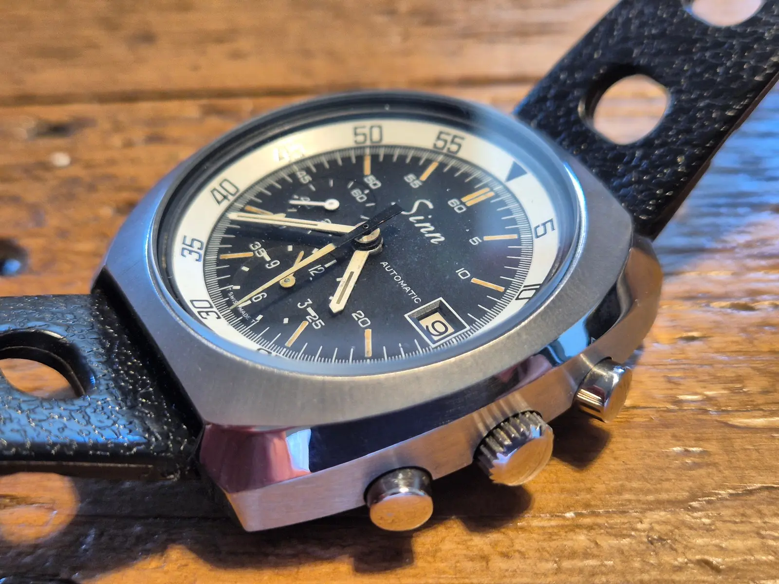

  • Ok,
    beide Kronen nicht original. Sicherlich aus Ermangelung an Ersatzteilen so zustande gekommen.
    Fraglich ist jedoch warum die Krone auf zehn Uhr ersetzt werden musste. Ist natürlich für das Gesamtbild nicht schön- eventuell finden sich noch Teile ohne Signatur was wirklich toll wäre.
    Um nochmal die Frage zum Schliff des Gehäuses aufzugreifen. Die Seiten waren immer satiniert und um das Glas herum mit Sonnenschliff versehen. Dazwischen der Bereich war poliert.
  • Danke Lemanian!
    Tolles Foto und wunderschöne Uhren – das Reverse Panda gefällt mir richtig gut. Hast du eventuell nützliche Dokumente oder Empfehlungen zum Nachlesen für mich, um die Herkunft und Geschichte unserer Uhren besser zu verstehen?
